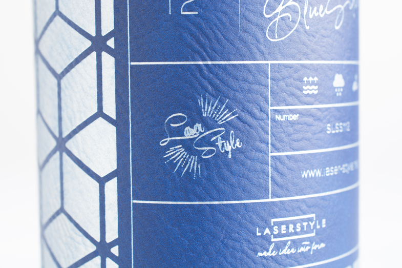

シンセティックレザーとは天然皮革のような外観と質感を持つ、レーザー加工専用に開発された合成皮革です。
内部にカラー層が含まれており、レーザー彫刻で表層を削り取りカラー層を露出させることによって天然皮革よりもシャープで安定した色合いのコントラストで彫刻加工出来る、二層式の構造を持った素材となっています。

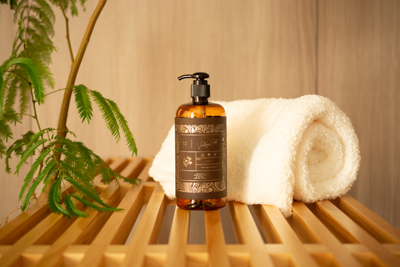

市販のソープディスペンサーにシンセティックレザーで作製したラベルを貼り付けてみました。
作製方法はシンセティックレザーの裏面に両面テープを貼り付け、レーザーで彫刻・切断を行うだけ。
これだけでディスペンサーの360°をカバー可能なオリジナルデザインラベルの出来上がりです。
シールや印刷物とはまた違った高級感や、柔らかな手触りがディスペンサーを個性豊かに彩ります。
このようにアクリル板や二層板では諦めざるを得なかった湾曲した部分への貼り付けが容易な特長は、これまでレーザー加工でカバーしきれなかったアイテム作製に大いに役立つことでしょう。

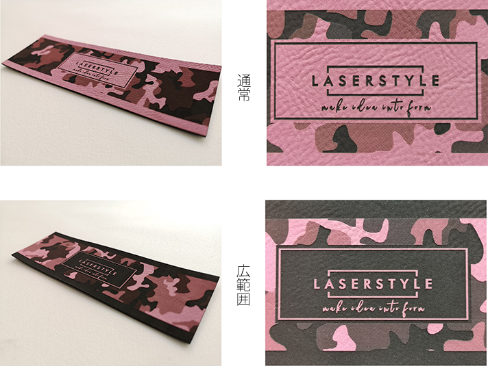

アクリル板や二層板はそのプレート全面積の半分以上といった広い面積を彫刻してしまうと、板材の特性やレーザー熱によりプレート表面に向けて”反り”が発生してしまいます。
その場合仕上がったプレートは不格好になりますし、何かに貼り付ける事も困難に。
また加工途中に反りが発生してしまうとレーザー加工機の動作部分に板材がぶつかってしまい、大変危険です。
対してシンセティックレザーシートは、その柔らかさからどれだけ広い面積を彫刻加工しても反りが発生することがありません。
例えばシンセティックレザーのピンクは彫刻をするとブラックカラーが露出する構造となっています。
これを大胆に広範囲彫刻加工をすると、通常はピンクのシート内にブラックカラーがデザインされるところ、ブラックのシートにピンクカラーがデザインされるという逆転の仕上がりになります。
上の写真はどちらも同じシンセティックレザーピンクで作製したものですが、彫刻面積を逆転させるだけで全く違った印象の仕上がりとなります。
鮮やかなピンクが基調で明るく活発なイメージが強い素材が、ブラックカラーが占める面積が増えることによりシックなイメージの中に鮮やかなピンクが含まれた上品で落ち着いた印象の素材に生まれ変わります。
ちなみに写真の迷彩柄は「黒、濃いグレー、薄いグレー、白」に色分けした加工データで彫刻しています。
レーザー機のメーカーや種類にもよりますが、色分けをすることにより「黒=深く彫る、濃いグレー=少し深く彫る、薄いグレー=浅く彫る、白=彫らない」といった形でレーザー機が認識し、1度の加工で写真のような色味の濃淡が再現された仕上がりを作り出せます。
ピンク以外にもティールやブルー等は従来のカラーとは大きく異なるイメージを持った素材に変化しますのでオススメです。

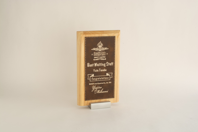

木材との組み合わせはどちらの素材も持っている上品な印象と高級感を感じさせることが出来ます。
それと同時に落ち着いた雰囲気を醸し出すため、温かみのある空間やイメージを演出可能です。

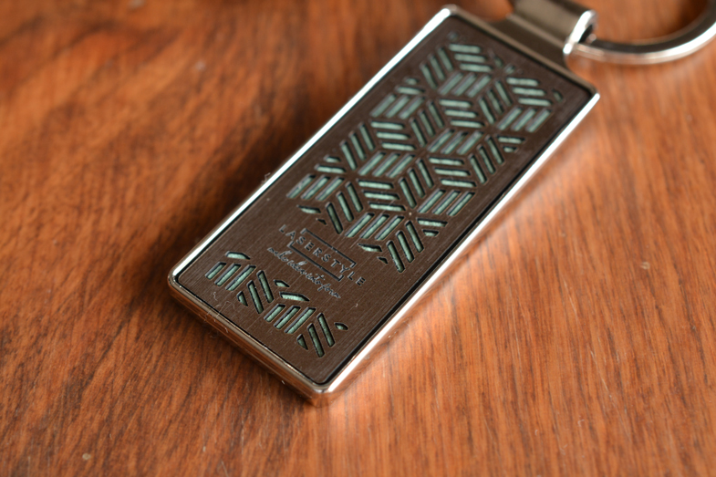

金属の場合は装飾的なアンティーク感のある金属であればクラシックで上品な印象に、シャープでモダンなカラーのシルバー色金属であれば洗練されたスタイリッシュな雰囲気を演出出来ます。
本物の金属以外でも二層板の金属カラータイプと組み合わせれば、元々持つ金属カラーの高級感にシンセティックレザーの温かい印象をプラスすることが可能で、他には無いプレート等を作製可能です。

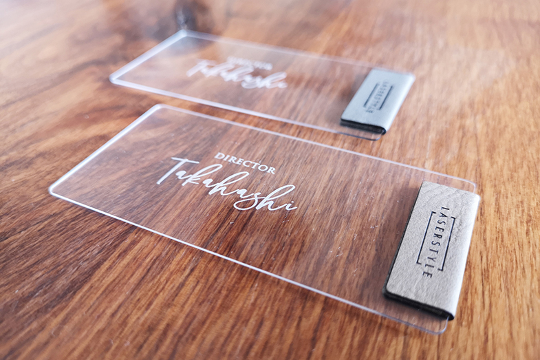

無機質な印象のあるアクリル板と組み合わせた場合、シンセティックレザーが持つ柔らかさと調和しどちらか片方の素材だけでは生み出せない雰囲気を出すことが出来ます。
透明アクリルの冷たさを逆の印象を持つシンセティックレザーが和らげ、シンプルではありますがコントラストの美しさが引き立つモダンでエレガントな雰囲気が演出出来ます。

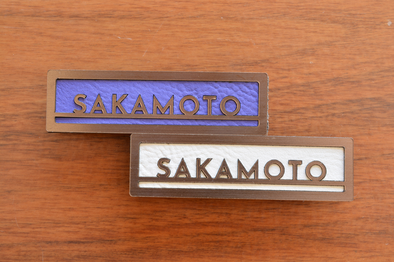

シンセティックレザーと二層板フレキシブラス(0.5mm厚タイプ)を組み合わせたネームバッジです。
シンセティックレザーを彫り込んだところに二層板フレキシブラスをはめ込み、シンセティックレザーと二層板フレキシブラスがフラットになるようにして二層板の断面がなるべく隠れるように工夫しています。
金属調の二層板フレキシブラスと柔らかい印象のシンセティックレザーが組み合わさり、高級感のあるネームバッジに仕上がっています。

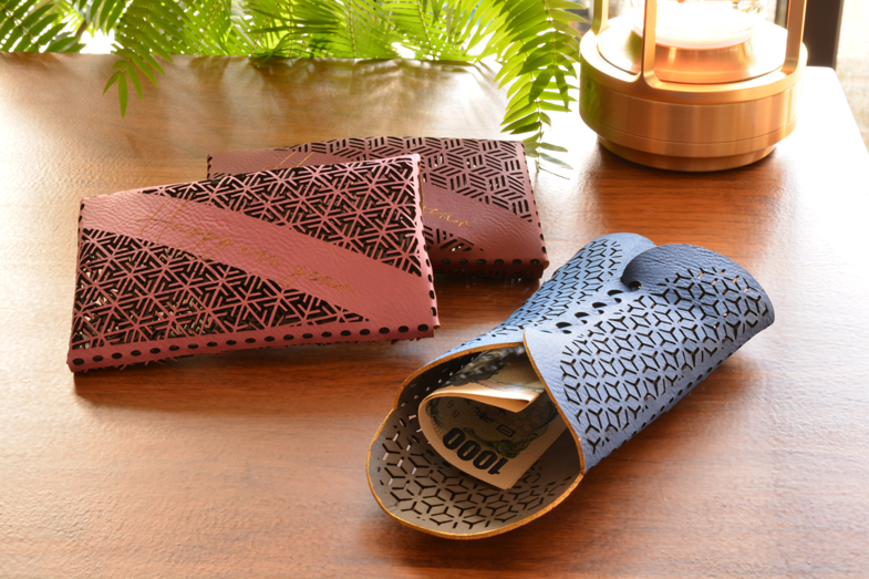

レーザー加工で自由に簡単に加工が出来るメリットを最大限に活かして構造に一工夫加えることにより、糸や針を使用せずに作れる袋状等の立体物といったアイテムづくりが実現します。
シンセティックレザーの柔らかさもアイテムづくりのヒントになります。

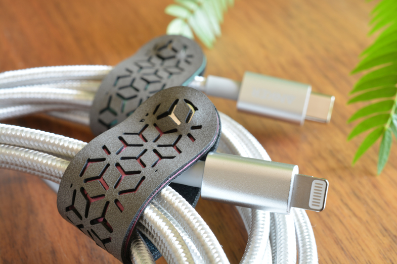

こちらはシンセティックレザーを2色組み合わせてケーブルクリップを作製してみました。
簡単にレーザー加工が可能&様々なカラー展開があるシンセティックレザーを使用すれば、多くのバリエーションを持ったアイテム展開が行えます。
